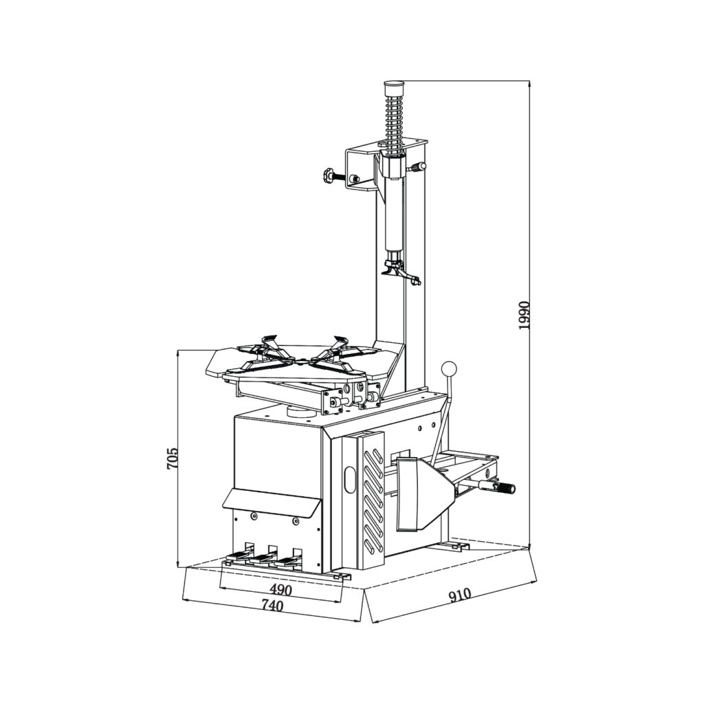

Desmontadora semiautomática para llantas de 10" a 24" con brazo de ayuda de palanca regulable, soporte para lubricante, destalonador de 2800 kg y 4 centradores automáticos.

La desmontadora de neumáticos semiautomática Königstein KN105 + BDA es una herramienta robusta y versátil diseñada para optimizar el cambio de ruedas en talleres mecánicos y de neumáticos. Destaca por incluir de serie un brazo de ayuda con palanca de apoyo y soporte para lubricante regulable en diámetro, facilitando sustancialmente el trabajo con neumáticos de perfil bajo o mayor dureza.
Está equipada con un sistema de 4 centradores automáticos accionados por dos cilindros neumáticos, garantizando una sujeción firme en agarre exterior de 10″ a 21″ e interior de 12″ a 24″. Dispone de un destalonador de alta potencia con una fuerza de 2.800 kg y un ancho máximo de trabajo de 330 mm, además de ajuste del vástago destalonador. Funciona con un motor de 1,1 kW / 0,75 kW a 380V (trifásico).

Dimensiones de embalaje
1000 x 800 x 1030 mm

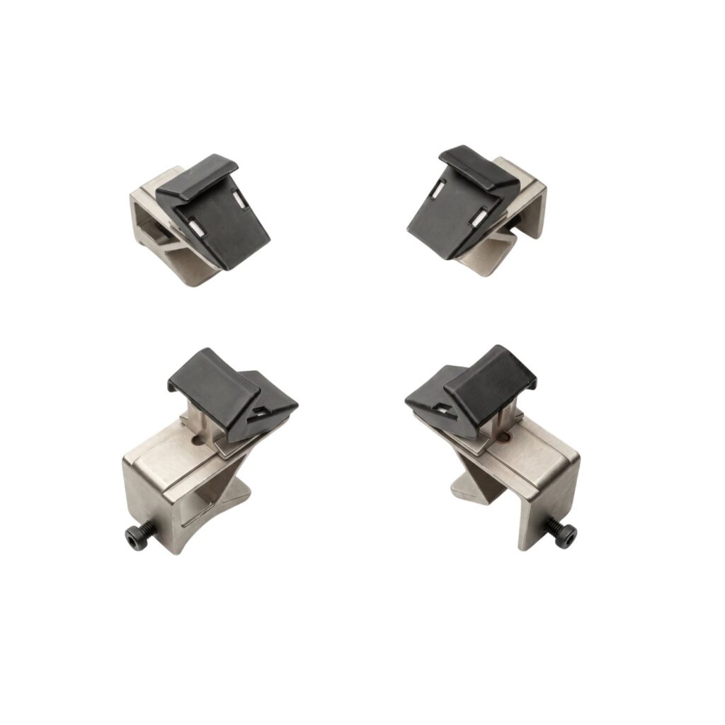

Accesorios y complementos
COMPATIBLES CON ESTE MODELO
SE VENDEN POR SEPARADO
