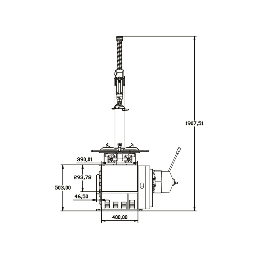

Descripción del producto.
La desmontadora de neumáticos automática Königstein KN120 PLUS es la evolución de alto rendimiento de la gama, diseñada para máxima rapidez y precisión. Equipada con un motor de doble velocidad (X2) y plato graduado, optimiza los tiempos de trabajo en talleres con elevado volumen de neumáticos.
Dispone de garras de triple apertura ajustables de alta durabilidad, permitiendo un rango de sujeción exterior de 9″ a 26″ e interior de 13″ a 26″. Su sistema autocentrante incluye inserciones atornilladas de caucho y plástico para proteger las llantas, válvulas de aluminio, pedales de acero de alta resistencia y decantador de alta calidad. Además, incorpora un destalonador antideslizante de amplia superficie (fuerza de 2.500 kg) y un sistema tubeless con cañón/tanque de inflado rápido integrado para el asentamiento instantáneo de talones difíciles.

Datos contrastados de fábrica · REF KN120PLUS
Velocidad de trabajo
Doble velocidad (X2)
Agarre exterior
9" - 26"
Agarre interior
13" - 26"
Fuerza destalonador
2500 kg
Inflado rápido
Sistema Tubeless con cañón
Velocidad de rotación
2 velocidades (X2)
Agarre interior
13" - 26"
Agarre exterior
9" - 26"
Ancho máximo de rueda
330 mm
Fuerza del destalonador
2.500 kg (amplia superficie antideslizante)
Potencia del motor
1,1 kW / 0,75 kW
Alimentación eléctrica
230V / 440V C16A
Dimensiones de embalaje
1140 x 960 x 1300 mm
Peso neto
270 kg
Plato giroscópico
Plato graduado con garras de triple apertura
Sistema de inflado
Tubeless con tanque/cañón de inflado rápido integrado
Protección de llantas
Inserciones de caucho/plástico atornilladas en garras
Componentes
Válvulas de aluminio, pedales de acero y filtro-lubrificador decantador
Opción motos
Compatible con adaptador opcional KNR315 para ruedas de motocicleta
