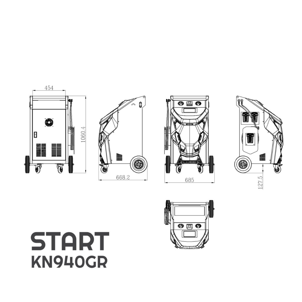

La estación de servicio de aire acondicionado Königstein START KN940GR es una solución de vanguardia 100% automática diseñada para maximizar la eficiencia y rentabilidad del servicio de climatización en talleres mecánicos profesionales. Permite elegir entre refrigerante R134a o R1234yf durante su instalación y ofrece compatibilidad total con vehículos propulsados por motores de gasolina, diésel, híbridos y 100% eléctricos.
Su funcionamiento totalmente automatizado permite al operario programar la fase de recuperación, vacío, prueba de fugas y recarga de refrigerante, pudiendo ausentarse hasta la finalización del proceso. Destaca por su avanzado modo de recuperación profunda que alcanza un impresionante rendimiento hasta del 95% en la extracción de gas. Para una gestión ultraprecisa de fluidos, la unidad incorpora 4 básculas electrónicas independientes para medir refrigerante, aceite PAG, aceite POE (para vehículos electrificados) y aceite usado, junto a botellas selladas de diseño patentado que evitan la contaminación del aceite nuevo por humedad ambiental.
Su control intuitivo se realiza a través de una pantalla táctil HD de 7 pulgadas con interfaz paso a paso, selección de modos de carga (HP, LP o HP+LP) con compensación automática y detección inteligente de fugas. Incluye una base de datos editable con más de 20.000 modelos de vehículos actualizable bajo demanda, impresora térmica integrada para entregar informes detallados al cliente y alertas automáticas de mantenimiento para la sustitución de filtros y aceite de la bomba de vacío de 120 L/min.

Especificaciones técnicas.
Datos contrastados de fábrica · REF KN940GR
Refrigerante
R134a o R1234yf
Eficiencia de recuperación
95%
Capacidad del tanque
18 kg
Bomba de vacío
120 L/min
Pantalla
Táctil LCD 7"
Básculas
4 Básculas electrónicas (Precisión 10g)
Tipo de refrigerante
R134a o R1234yf (A elegir en instalación)
Tipo de vehículo compatible
Gasolina / Diésel / Híbrido / Eléctrico
Alimentación eléctrica
AC 220V / 50Hz
Potencia consumida
1200 W
Potencia del compresor
2/3 HP (Cilindrada 12 cc)
Bomba de vacío
120 L/min
Capacidad del tanque interno
18 kg
Capacidad de secado del filtro
100 kg
Eficiencia de recuperación de gas
95% (Modo de recuperación profunda)
Depósitos de aceite
3 x 340 ml (PAG / POE / Aceite usado)
PAG / POE / Aceite usado / Depósito interno
Precisión de las básculas
10 g
Temperatura de trabajo
-10 °C a +40 °C
Pantalla / Interfaz
Pantalla táctil LCD de 7 pulgadas
Impresora
Impresora térmica integrada
Base de datos
+20.000 modelos de vehículos (editable y actualizable)
Dimensiones (Largo x Ancho x Alto)
740 x 720 x 1220 mm
Peso neto
85 kg
