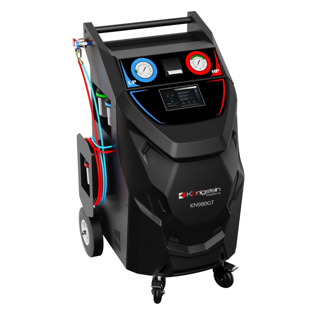

Estación de servicio de A/C industrial HEAVY DUTY Königstein MAX KN980GT diseñada para autobuses, camiones y transporte pesado (R134a). Tanque XXL de 42 kg, bomba de vacío de 170 L/min, operación 100% automática, 4 básculas de alta precisión, pantalla táctil de 7" e impresora integrada.
HEAVY DUTY (Buses y camiones)
Aplicación
42 kg (Capacidad XXL)
Depósito interno
170 L/min
Bomba de vacío
Descripción del producto.
La estación de servicio de aire acondicionado Königstein MAX KN980GT es la solución HEAVY DUTY definitiva diseñada específicamente para dar servicio a sistemas de climatización de gran volumen en autobuses, camiones, maquinaria agrícola y vehículos de transporte pesado que utilizan refrigerante R134a.
Equipada con un impresionante depósito interno de capacidad XXL de 42 kg, un potente compresor industrial y una bomba de vacío de alto rendimiento de 170 L/min, esta máquina optimiza drásticamente los tiempos de evacuación, vacío y carga en circuitos de A/C de gran tonelaje, garantizando la máxima eficiencia operativa en el taller de vehículo industrial.
Su gestión es 100% automática e integra 4 básculas electrónicas independientes para monitorizar con precisión el depósito de gas R134a y los tres contenedores de aceite (PAG para vehículos convencionales, POE para sistemas electrificados y aceite usado). Dispone de pantalla táctil LCD de 7 pulgadas con interfaz paso a paso, botellas selladas patentadas para proteger los aceites de la humedad ambiental, base de datos de más de 20.000 modelos, recuperación profunda del 95% e impresora térmica para emisión instantánea de informes de servicio.

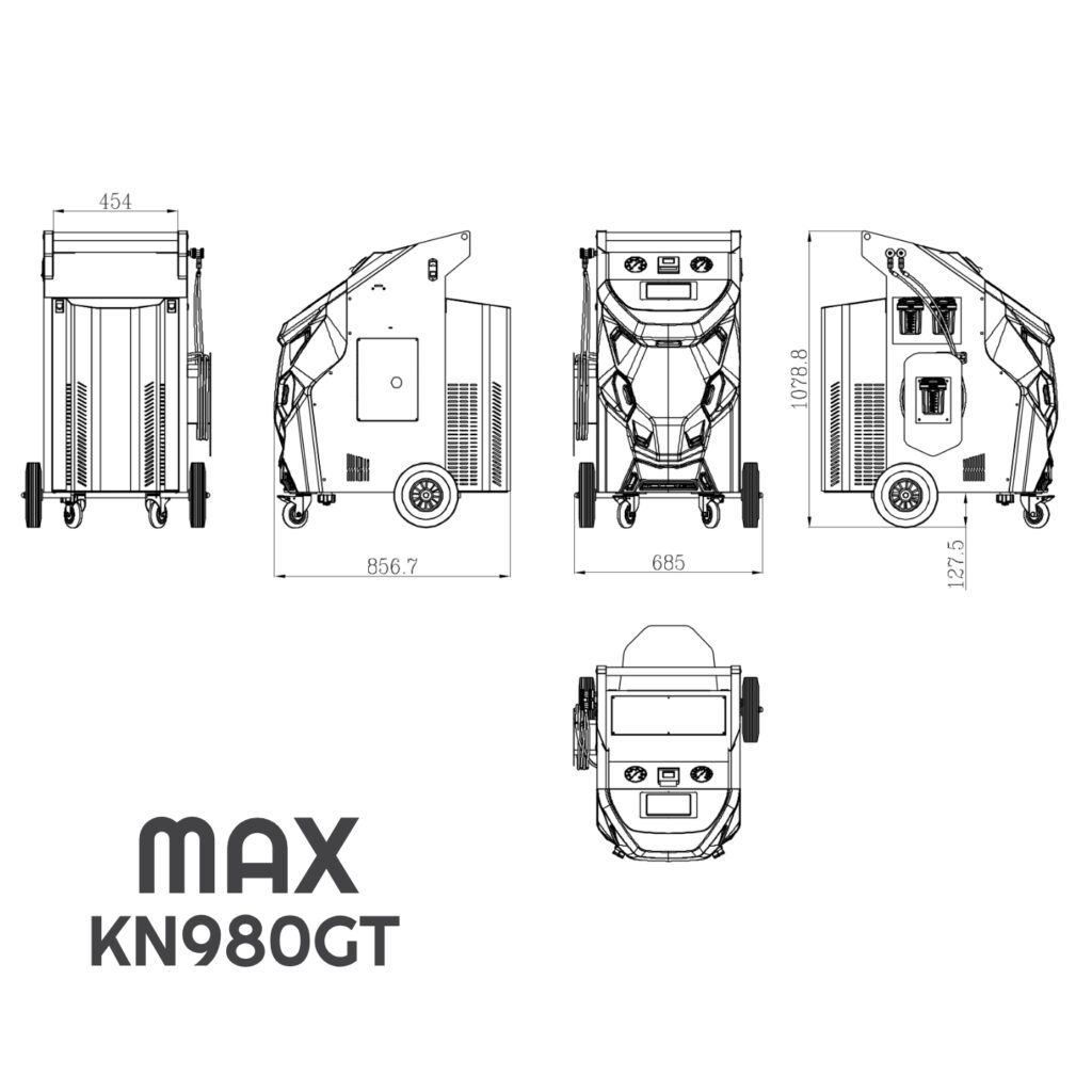

Dimensiones (Largo x Ancho x Alto)
740 x 905 x 1240 mm
