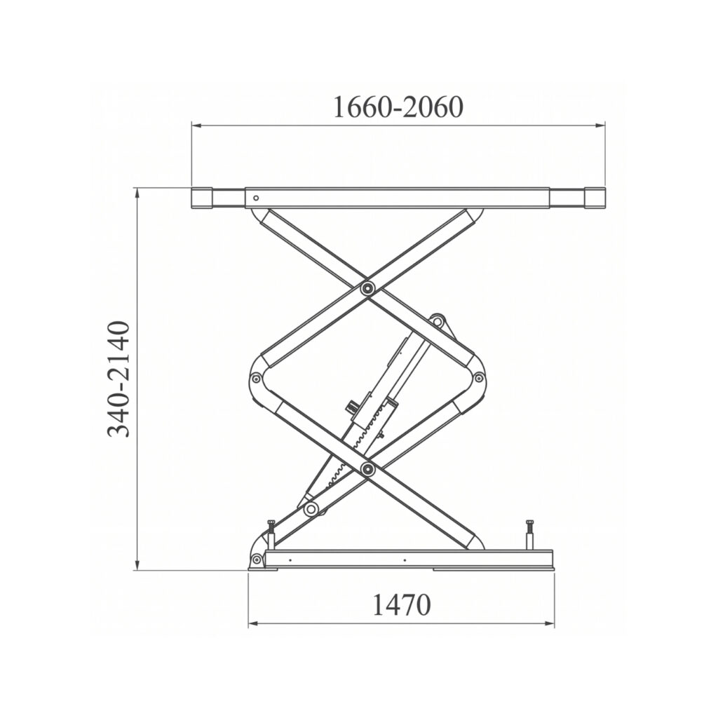

Altura de encastrado
340 mm
Largo de plataforma
1.660 mm
Largo extensible
Hasta 2.060 mm

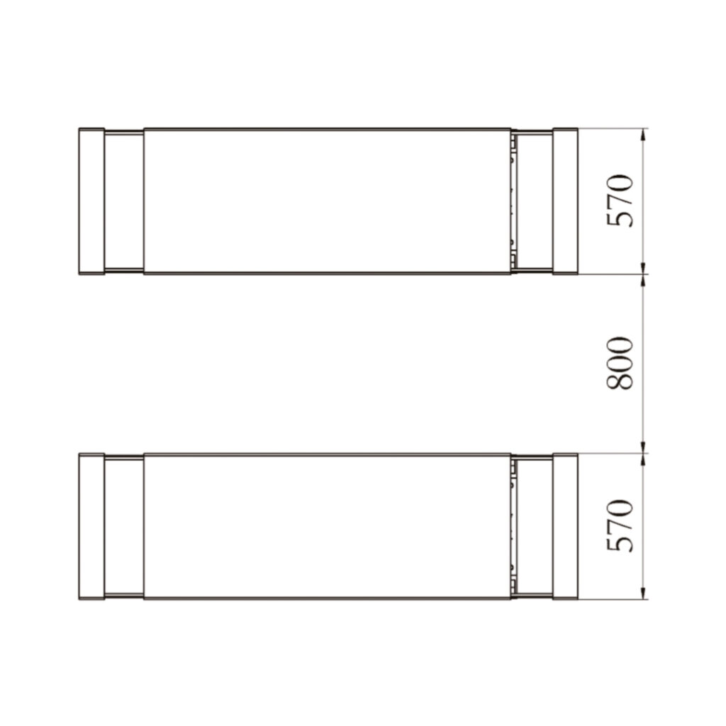

Ancho de plataforma
570 mm
Ancho total
1.940 mm

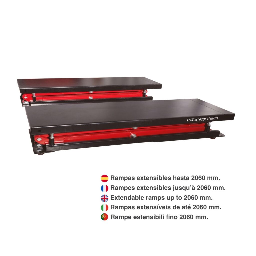

Rampas extensibles

Instalación empotrada
Integración perfecta en el suelo a 340 mm de profundidad para máxima movilidad en el taller
Plataformas extensibles
Doble extensión ajustable de 1.660 mm a 2.060 mm para adaptarse a vehículos de distintas batallas
