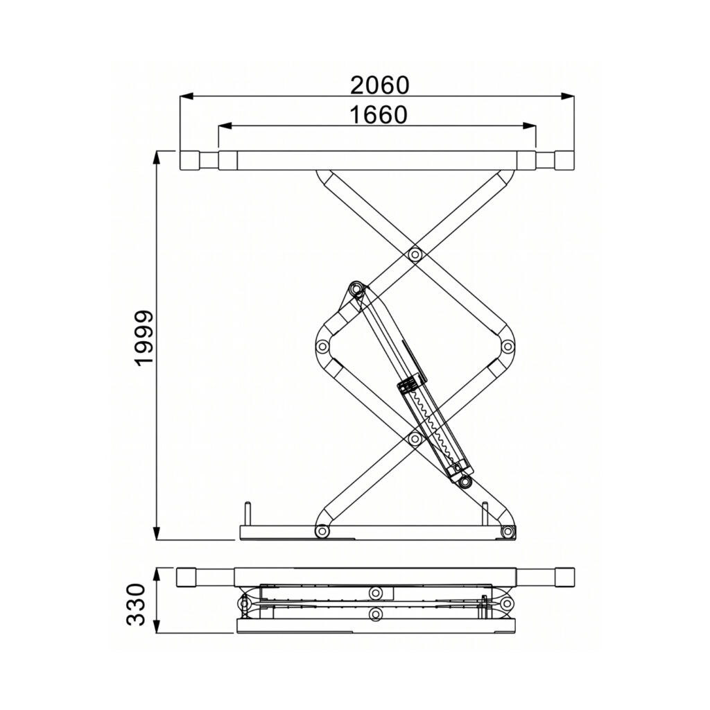

El elevador de tijeras para empotrar Königstein KN3640E PRO ofrece una capacidad de elevación de 4 toneladas y una altura máxima de 1.999 mm, ideal para instalaciones que requieren dejar el espacio de trabajo totalmente despejado al nivel del suelo.
Cuenta con fotocélula de nivelación de seguridad que bloquea la máquina ante cualquier descompensación accidental de la plataforma, seguros mecánicos reforzados y un sistema hidráulico de calidad A-PLUS con bomba-pistón para garantizar la máxima durabilidad. Incluye motor de aluminio de 3 kW y función One Key Leveling.

Capacidad de elevación
4.000 kg
Altura máx. de elevación
1.999 mm
Profundidad de encastrado
330 mm
Alimentación
(3~) 400 V / 50 Hz
Capacidad de carga
4.000 kg
1.999 mm
Altura de encastrado
330 mm
Largo de plataforma
1.660 mm
Largo extensible
Hasta 2.060 mm
Ancho de plataforma
565 mm
Ancho total
2.010 mm
Potencia del motor
3 kW
Alimentación eléctrica
(3~) 400 V / 50 Hz
Peso neto
880 kg
