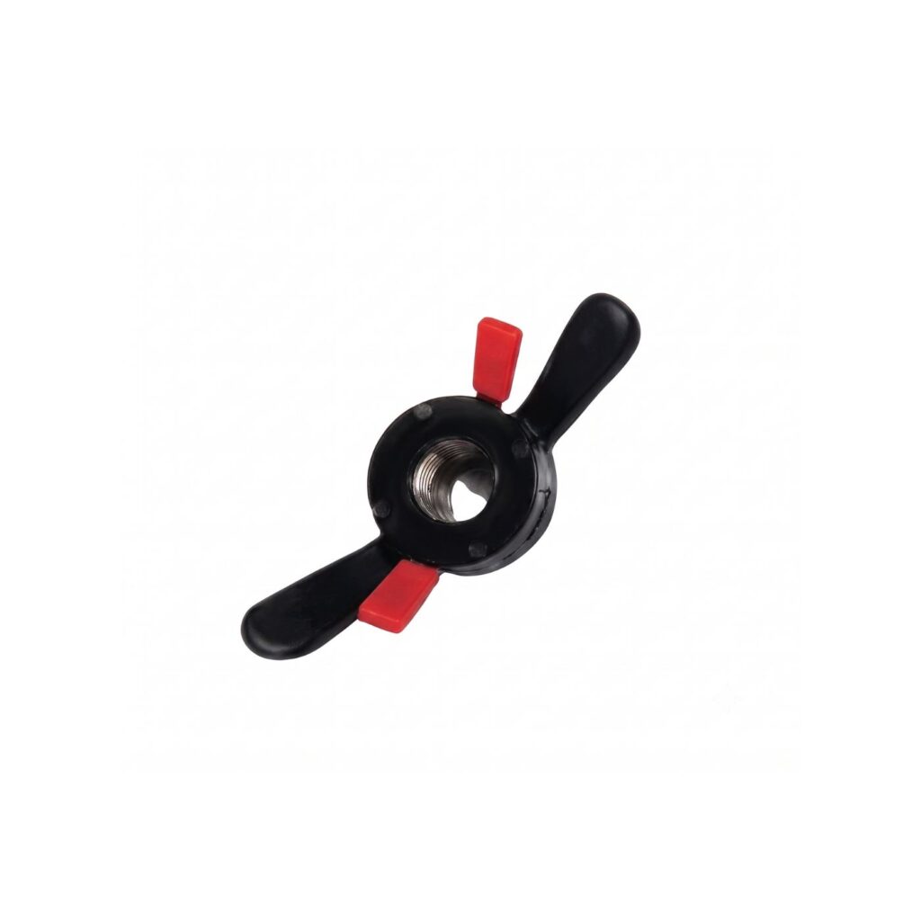

Tuerca de fijación rápida

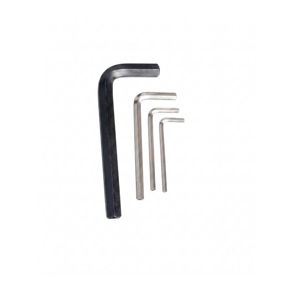

Juego de llaves Allen (llaves hexagonales)
