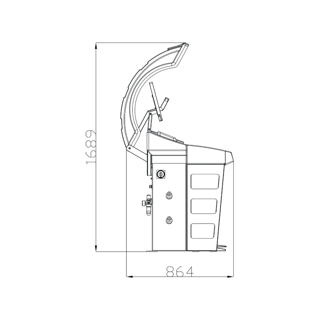

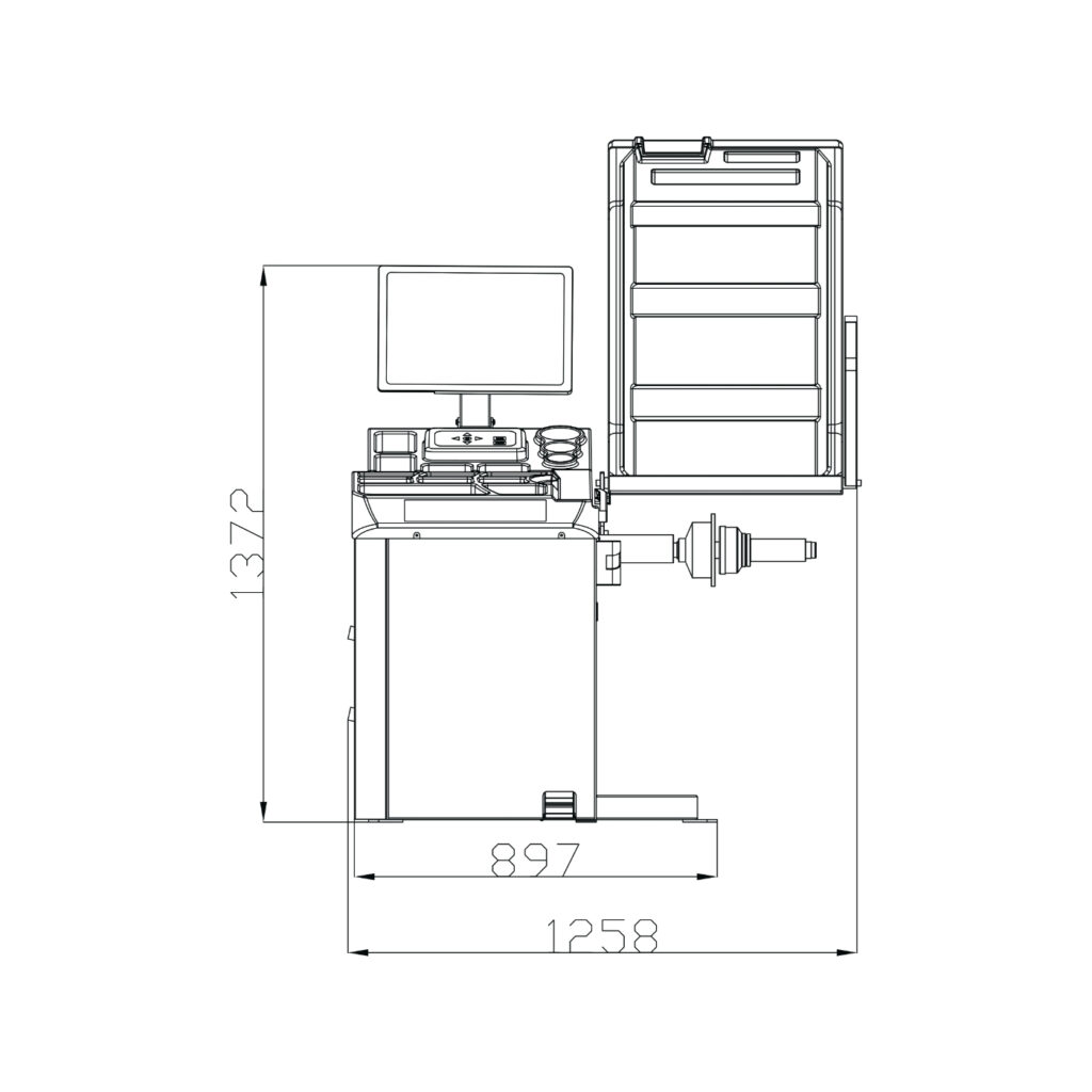

Dimensiones instalada
1258 x 864 x 1689 mm (alto con monitor 1372 mm)
