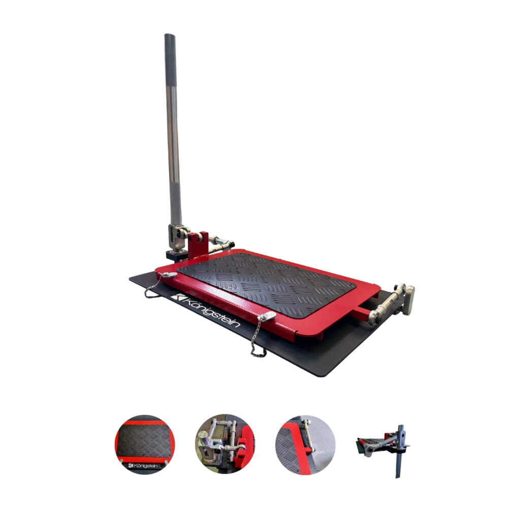

Detector de holguras manual universal de 1000 kg para elevador, suelo o foso. Sistema reversible con hasta 10 tipos de desplazamiento (longitudinal, transversal, diagonal y circular), bloqueo mecánico y alfombra de caucho antideslizante.
1000 kg
Capacidad de carga
400 mm
Recorrido longitudinal
50 mm
Recorrido transversal
Descripción del producto.
El detector de holguras manual de uso universal Königstein KNPD01M es una herramienta fundamental para la inspección y diagnosis rápida y precisa del desgaste en rótulas, casquillos, rodamientos, tirantes y componentes de la suspensión y dirección de vehículos en elevadores, foso o directamente sobre el suelo del taller.
Cuenta con un innovador sistema de trabajo reversible con palanca de accionamiento que permite realizar movimientos tanto desde la parte superior como desde la inferior, ofreciendo hasta 10 tipos de desplazamiento distintos: longitudinal, transversal, diagonal y circular. Su diseño está optimizado para ser operado cómodamente por un solo técnico.
Fabricado en acero de alta resistencia y durabilidad, incorpora una placa móvil con sistema de bloqueo mecánico de seguridad y una alfombra de caucho de alta fricción antideslizante que asegura la máxima adherencia del neumático durante las pruebas de esfuerzo.

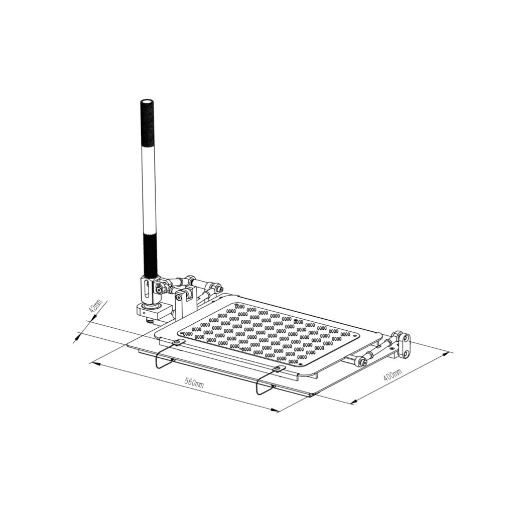

Capacidad de carga
1000 kg
400 mm
50 mm
Altura de trabajo
590 mm / 670 mm
Desplazamientos
Hasta 10 tipos
Peso neto
30 kg
Capacidad de carga máxima
1000 kg
Tipos de movimiento
10 tipos (longitudinal, transversal, diagonal y circular)
Recorrido de desplazamiento longitudinal
400 mm
Recorrido de desplazamiento transversal
50 mm
Altura del equipo
590 mm / 670 mm
Modo de accionamiento
Manual reversible (desde arriba o abajo)
Sistema de agarre
Alfombra de caucho antideslizante de alta fricción
Bloqueo de seguridad
Bloqueo mecánico integrado
Uso
Elevadores de taller, suelo o foso de inspección
Operación
Diseñado para un solo operario
Dimensiones del embalaje
780 x 500 x 230 mm
Peso neto
30 kg
