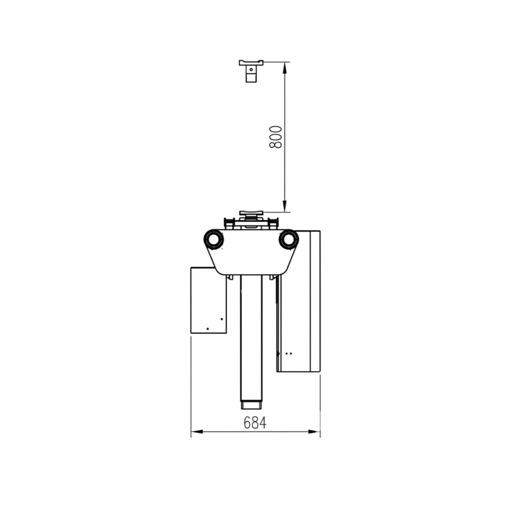

Descripción del producto.
El gato de foso autónomo a batería Königstein KNG16FB ofrece una combinación excepcional de potencia y movilidad para la elevación de vehículos industriales, camiones y autobuses de hasta 16.000 kg (16 Toneladas) en fosos de taller, funcionando sin necesidad de conexión a mangueras ni cables gracias a su unidad de potencia a batería de 12V DC (1.6 kW).
Cuenta con un pistón con acabado en cromo duro que garantiza máxima resistencia a la corrosión y extrema durabilidad en condiciones intensivas de taller. Incorpora un sistema de retorno forzado para una retracción rápida del vástago incluso en vacío, optimizando los tiempos de trabajo.
Su chasis ajustable con rodamientos de agujas permite un desplazamiento suave, fluido y universal adaptable a anchos de foso de 800 mm a 1200 mm. Incluye pistones deslizantes transversalmente con ajuste fino de carrera para un posicionamiento rápido y de máxima precisión en el punto de elevación. Compatible con el soporte opcional KNG16J1.

Capacidad máx.
16.000 Kg (16T)
Motor/Batería
12V DC 1.6 kW
Carrera/Elevación
800 mm
Ancho foso regulable
800 - 1200 mm
Rodillos de foso
Ø 90 mm (ancho 40 mm)
Capacidad de elevación
16.000 kg (16T)
Tipo de mecanismo
Oleoneumático / Electrohidráulico a batería autónomo
Motor / Alimentación
12V DC, 1.6 kW
Acabado del pistón
Cromo duro de alta resistencia a la corrosión
Sistema de retracción
Retorno forzado rápido del vástago sin carga
Altura de elevación
800 mm
Altura total
857 mm / 1047 mm
Ancho de carril/foso ajustable
800 mm - 1200 mm
Ancho total del bastidor
1280 mm
Fondo del chasis
684 mm / 505 mm
Distancia entre rodillos
403 mm
Diámetro de ruedas de foso
Ø 90 mm
Ancho de rueda
40 mm
Desplazamiento
Transversal deslizable
Rodamientos
Rodamientos de agujas ajustables
