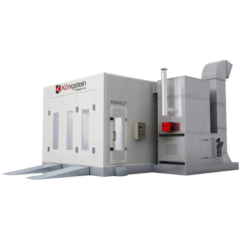

Cabina de pintura para vehículos start
18.000 m³/h
REF · KN440CP
Cabina de pintura para vehículos con caudal de 18.000 m³/h, quemador diésel de 180.000 Kcal/h, iluminación LED >950 LUX, triple filtrado y sótano técnico de 300 mm.
18.000 m³/h
Caudal de aire
180.000 Kcal/h
Potencia térmica
> 950 LUX (32 tubos LED)
Iluminación
Descripción del producto.

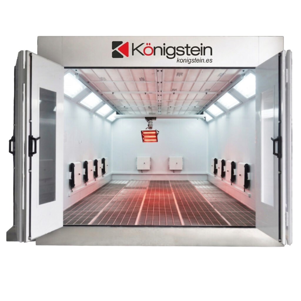

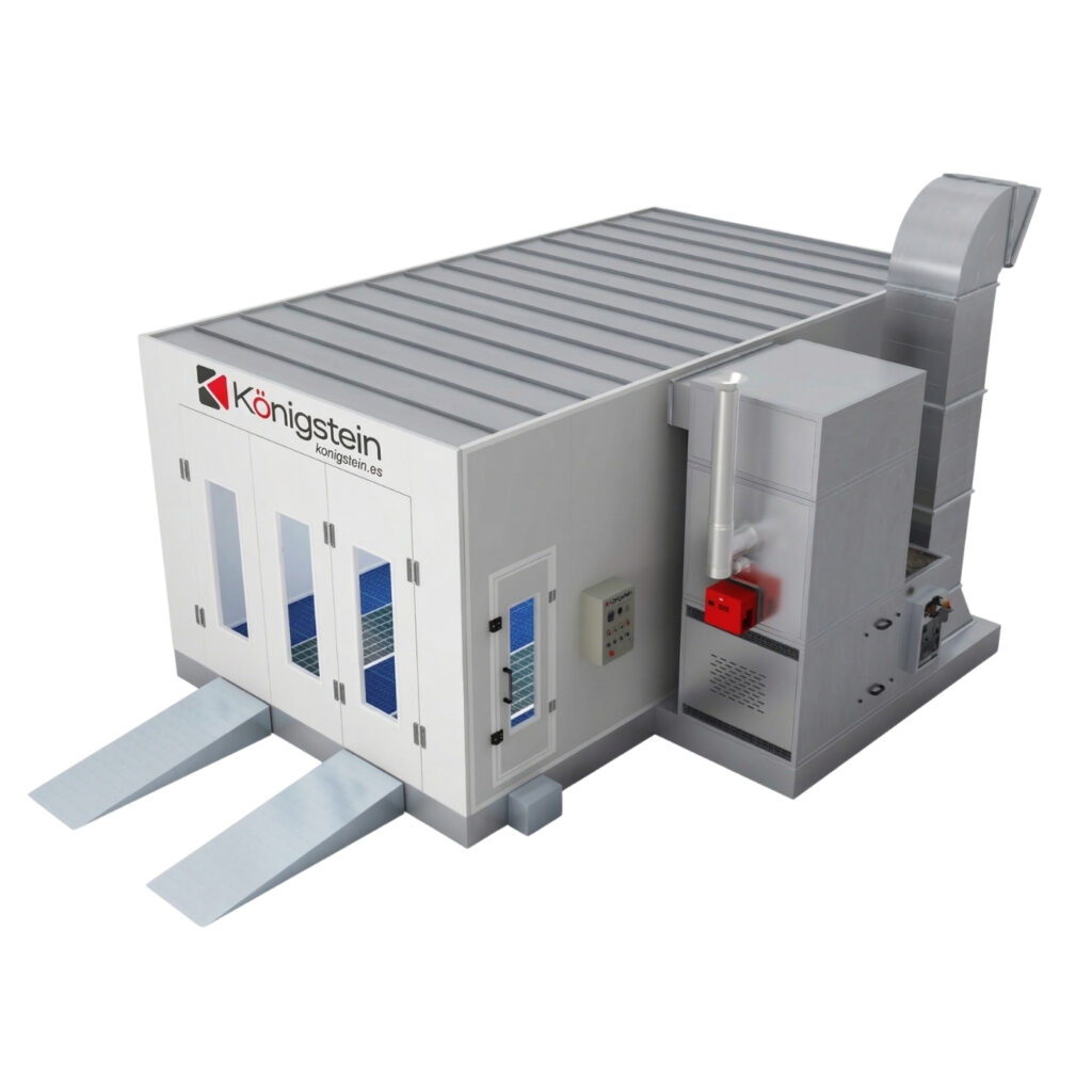

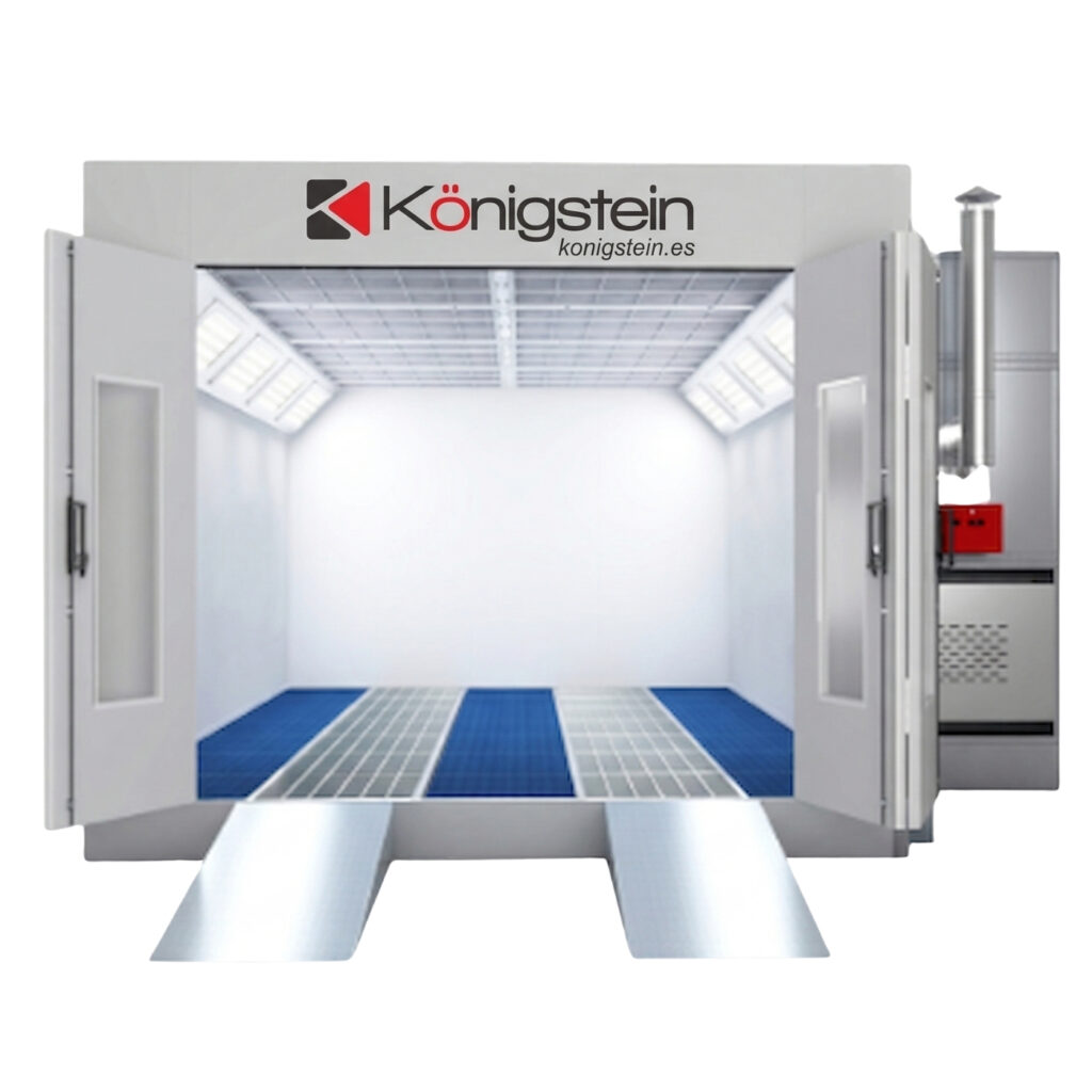

La cabina de pintura Königstein START KN440CP ofrece un rendimiento profesional para el pintado y horneado de vehículos. Cuenta con unas dimensiones interiores de 6900 x 3900 x 2650 mm y una estructura con paneles de 50 mm EPS (núcleo de lana de roca opcional) y chapa lacada en blanco.
Su potente sistema de admisión integra un ventilador de estilo europeo con motor de 4 kW capaz de aportar un caudal de aire de 18.000 m³/h. Para el proceso de secado, dispone de un sistema de calefacción con quemador diésel G10 e intercambiador de calor en acero inoxidable SUS304 que genera hasta 180.000 Kcal/h.
Incorpora una completa etapa de filtración (filtro primario G3, filtro de techo SP-600G y filtro de suelo de fibra de vidrio), sistema de iluminación LED de 32 lámparas (>950 LUX), sótano técnico de 300 mm con rampas y panel de control centralizado con temporizador y regulación de temperatura.
Datos técnicos
Especificaciones técnicas.
Datos contrastados de fábrica · REF KN440CP
Caudal de aire
18.000 m³/h
Potencia térmica
180.000 Kcal/h
Iluminación
Potencia total
5.5 kW
Tamaño interior (sala)
6.900 x 3.900 x 2.650 mm
Tamaño exterior
7.000 x 5.350 x 3.400 mm
Potencia total
5,5 kW
Sistema de admisión
Ventilador de estilo europeo con motor de 1x4 kW
Caudal de aire
18.000 m³/h
Sistema de calefacción
Quemador diésel G10 + intercambiador de calor SUS304
Capacidad de calefacción
180.000 Kcal/h (Calefacción por infrarrojos opcional)
Filtrado primario
Filtro G3
Filtrado de techo
Filtro SP-600G
Filtrado de suelo
Filtro de fibra de vidrio
Iluminación
32 tubos LED de 18W (8 grupos x 4 uds) con intensidad > 950 LUX
Panel de pared
EPS de 50 mm, chapa de acero δ = 0,426 mm (Lana de roca opcional)
Puerta principal
3.000 x 2.700 mm (3 hojas, color blanco)
Puerta de servicio
800 x 2.000 mm (Peatonal, color blanco)
Sótano / Base
300 mm de altura en chapa de acero galvanizado plegada
Configuración de suelo
2 filas de rejillas (acero plano 30x4 mm + acero torsionado D8 mm) + 3 filas de chapa lagrimada
Rampas de acceso
2 rampas incluidas de 2.000 x 520 mm
Sistema de control
Ajuste de tiempo de pintado, cocción (secado), iluminación, luz indicadora de fallo con zumbador, controlador de temperatura, temporizador e interruptor

Beneficios clave
Por qué elegir el KN440CP.
Cabinas de pintura · REF KN440CP
Alto caudal y rendimiento térmico
Caudal de aire de 18.000 m³/h con motor de 4 kW y quemador diésel de 180.000 Kcal/h con intercambiador SUS304 para horneado rápido
Triple etapa de filtrado profesional
Filtro primario G3, filtro de techo SP-600G de alta eficiencia y filtro de suelo de fibra de vidrio para acabados impecables
Iluminación de alta precisión
32 lámparas LED distribuidas en 8 grupos de 4 tubos que garantizan más de 950 LUX en todo el interior
Sótano técnico reforzado
Base elevada de 300 mm en acero galvanizado con 2 filas de rejillas de acero torsionado y 2 rampas antideslizantes incluidas

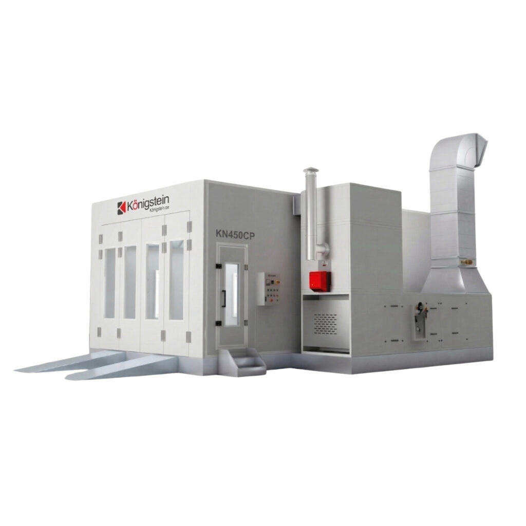

Cabina de pintura de alta gama con doble ventilación de 25.000 m³/h (admisión/extracción de 7.5 kW), iluminación LED >1200 LUX (64 tubos), quemador diésel de 180.000 Kcal/h y rejilla completa.

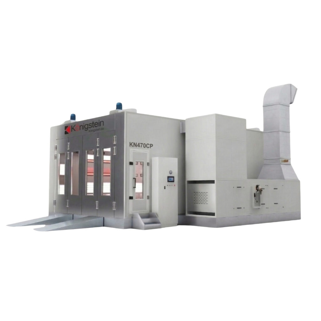

Cabina de pintura Premium de 86 kW con calefacción por infrarrojos (54 juegos IR), sistema para hidrosoluble de 3 kW, ventilación de 25.000 m³/h con variador de frecuencia e iluminación >1300 LUX.
