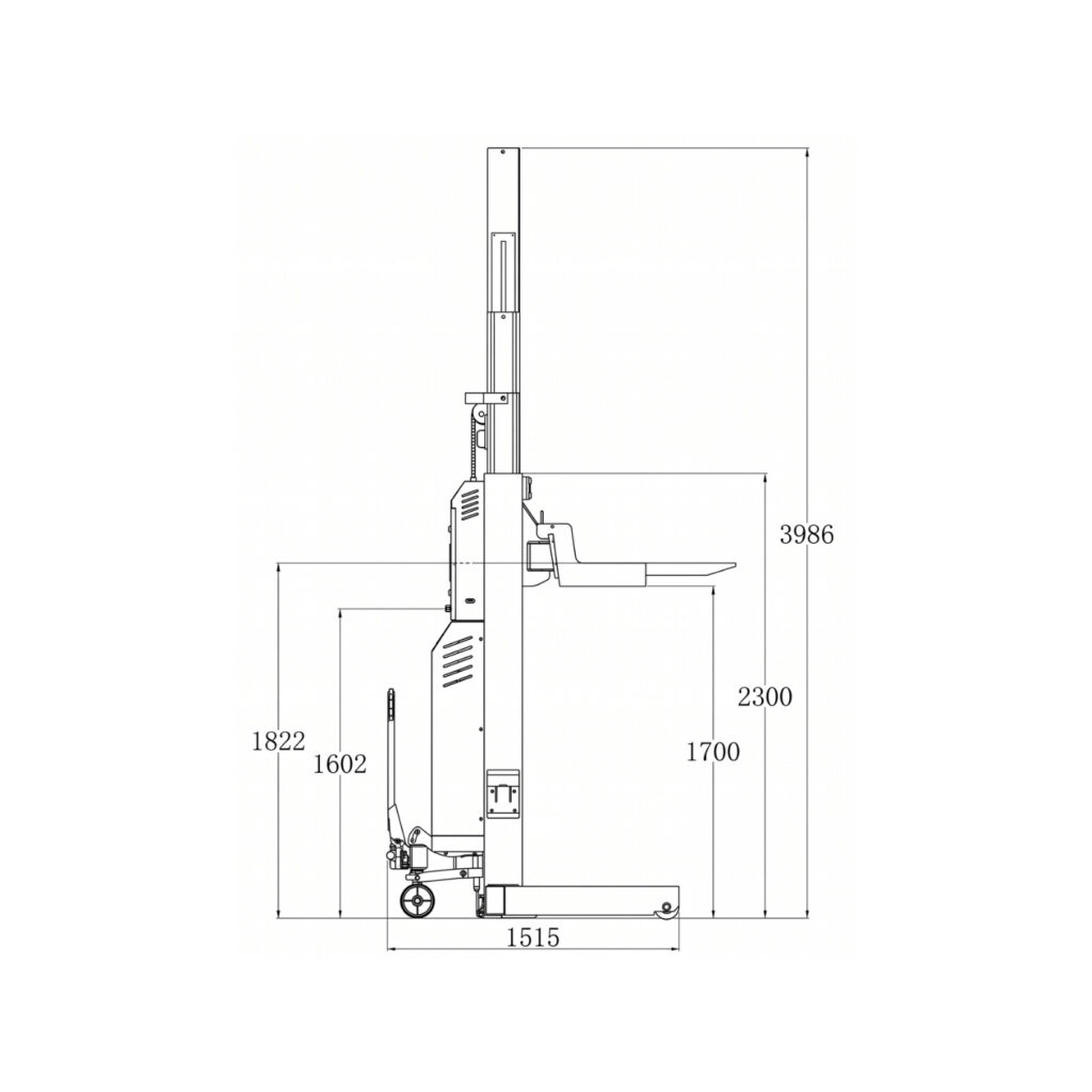

Altura de elevación
1700 mm
Alimentación
Baterías DC 24V (Cargador 230V)
Capacidad de carga por columna
8.500 kg (8.5T)
Conectividad
Inalámbrica (Wireless integrada)
Sistema de control
Control centralizado con pantalla táctil LCD de sincronización
Configuración modular
Grupos de 2, 4, 6 u 8 columnas
Altura máxima de elevación
1700 mm
Altura total de la columna
3986 mm
Altura de la torre
2300 mm

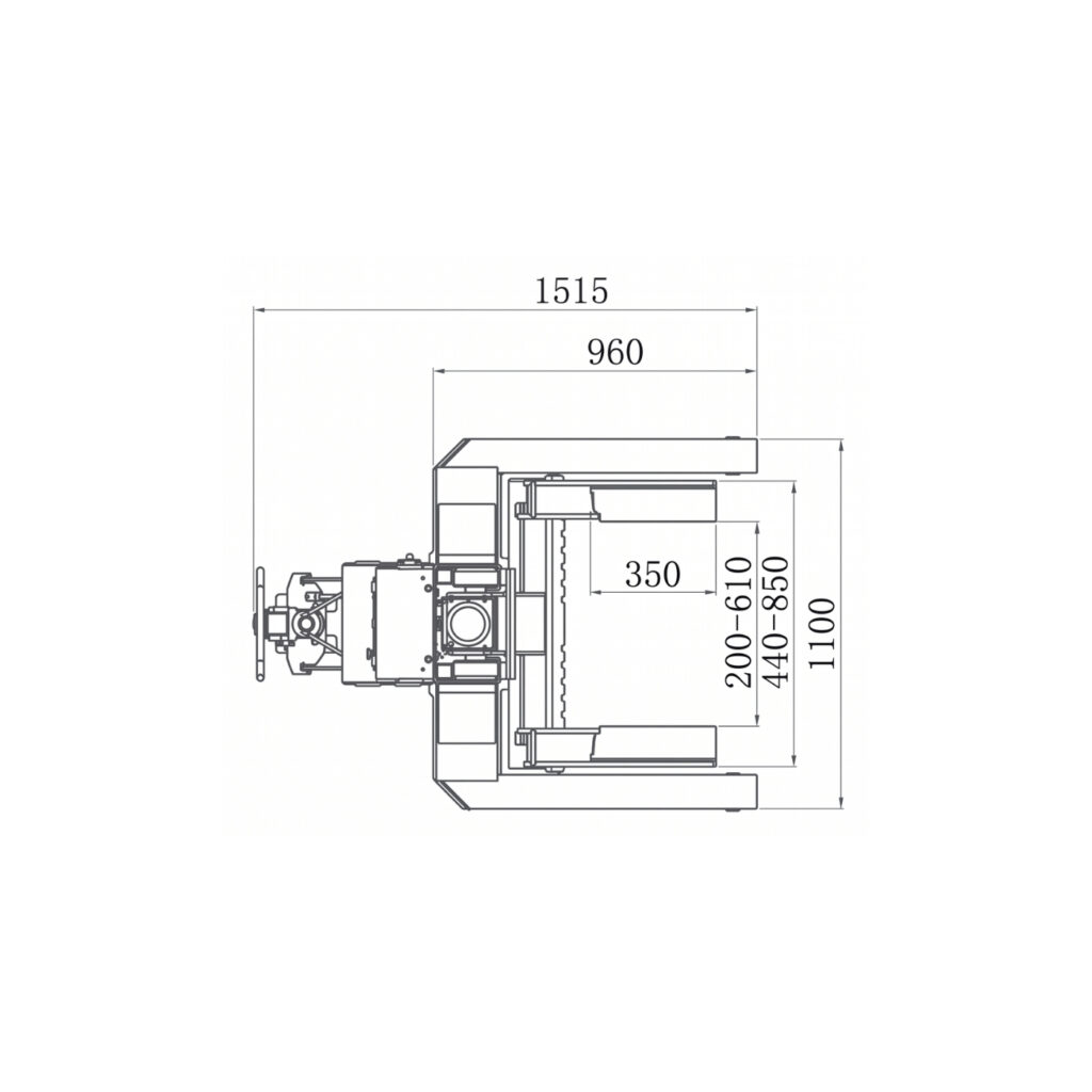

Ancho total exterior
1515 mm
Fondo exterior
1515 mm
Ancho útil de horquillas
350 mm
Diámetro de rueda admisible
200-610 mm / 440-850 mm / 1100 mm
Alimentación
Baterías DC 24V con sistema de carga integrado a (1 ~) 230V / 50 Hz
Sistema de seguridad
Doble seguridad (control hidráulico + trinquete mecánico automático)
Dimensiones de bulto
1100 x 1515 x 2300 mm
Peso neto por columna
750 kg
