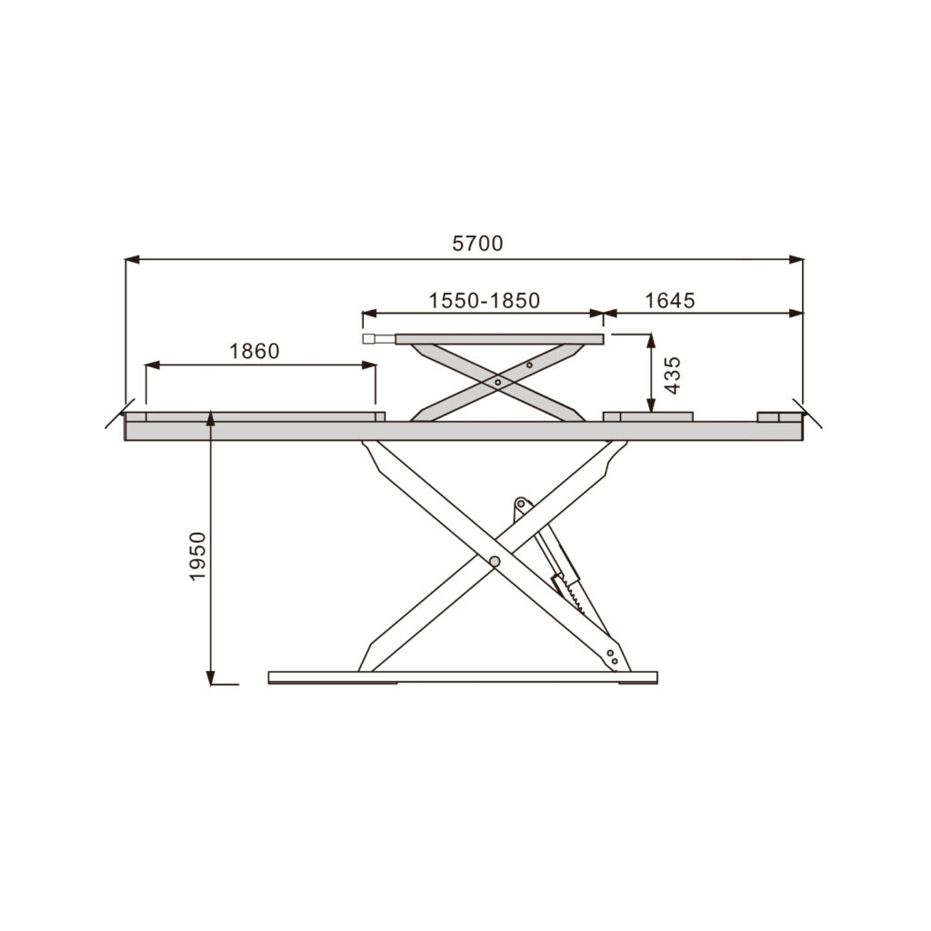

Elevador hidráulico de doble tijera de extra longitud (5,7 m) y 5,5T de capacidad. Incluye elevador auxiliar extensible de 5,5T, huecos para platos y plataformas traseras con bloqueo.

El elevador hidráulico de doble tijera Königstein KN3655DTX PRO representa la gama más alta en versatilidad y dimensión para trabajos de alineación, ITV y mantenimiento general de vehículos comerciales grandes, furgones y turismos. Ofrece una impresionante capacidad de carga de 5,5 toneladas.
Cuenta con una plataforma extra larga de 5.700 mm equipada con auxilio extensible (1.550 – 1.850 mm) con capacidad de 5,5T, huecos para platos giratorios y plataformas traseras con bloqueo. Su unidad hidráulica incorpora regulación, final de carrera, kit sobre suelo, descenso de emergencia, parada de seguridad CE y aviso acústico.

Longitud de plataforma
5.700 mm

Altura mínima
370 mm
Largo de plataforma
5.700 mm
Ancho de plataforma
605 mm
Ancho total
2.260 mm

Plataforma XXL de 5,7 metros
Máxima longitud de plataforma para trabajar con total comodidad en furgones de batalla extra larga
Elevador auxiliar de 5,5T
Potente tijera auxiliar integrada totalmente extensible con la misma capacidad que la estructura principal
